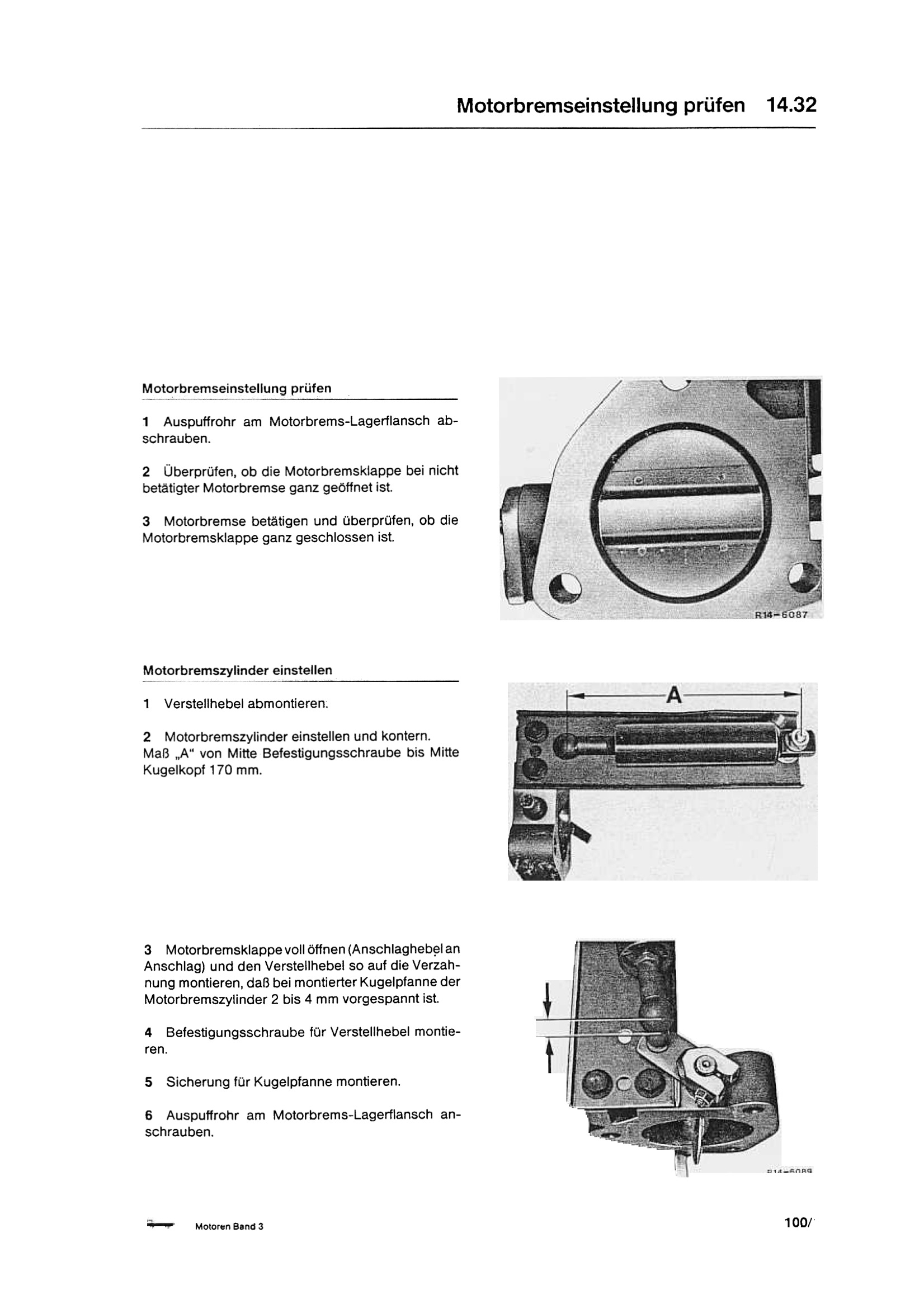

Gesis lijkt me niet de bedoeling. Als de klep wordt bediend door een pneumatische cilinder/zuiger-combinatie, hoort die een stevige klik te geven als de klep sluit. Gesis daarna duidt op een lekje ergens in het luchtcircuit.
De rem zelf geeft, afhankelijk van je snelheid, dat karakteristieke gebrom van wanneer je een helling afdaalt of afremt voor een stoplicht...
Luister eerst eens als je stil staat. Sist-ie dan ook als je de remknop ingetrapt houdt. Dan is het de besturing.
Sist-ie alleen bij het eigenlijke remmen? Dan sluit de vlinderklep mogelijk niet goed.

Hij sist ook als ik de remknop bij stilstand indruk. Is dat simpel op te lossen?
- Berichten: 4388
Re: motorrem
Laat iemand anders de knop indrukken (of leg een stoeptegel op de knop) en volg het slangetje van de remknop tot het uitlaatspruitstuk.
Hopelijk ben je bij het lek vóór de lucht op is. En anders moet je tussentijds lucht bijpompen, maar dan moet je die knop eerst weer loslaten, want anders draait de motor niet

meestal is de aanvoerleiding een beetje lek , dat is soms aandraaien en soms repareren door de leiding in te korten of door te vervangen. de stuurklep kan ook lek zijn . dat de klep in je spruitstuk lekt , sist en fluit is normaal. verwacht dan ook geen wonderen van de uitlaatmotorrem.

We hebben naar de motorrem gekeken en het gesis ontstaat doordat er uitlaatgas langs het scharnier van de klep lekt, de klep van de motorrem die in de uitlaat zit dus. Sparen voor een nieuwe...
