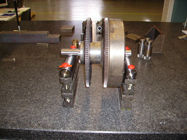

edit: ik heb zelfs een mooi plaatje gevonden
links:startplaat automaat
rechts:nieuwer type dik vliegwiel als op mijn mb100 blok
