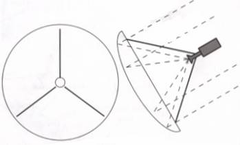

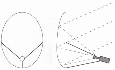

Hoe verticaal je schotel staat tijdens ontvangst hangt in hoge mate af van het type schotel. Een prime focus schotel heeft de LNB in het brandpunt staan en staat dus recht op de satelliet gericht
een offset schotel staat vrijwel verticaal, al kun je door de constructie te wijzigen daar wel wat mee vogelen, zolang de LNB maar geen schaduw op de schotel werpt.
NB De elevatie van de satellieten is in West-Europa een graad of 30 boven de horizon.
