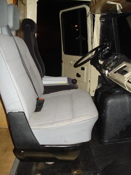

Wij hebben een passagiersbankje met geïntegreerde gordel voor de middenpassagier.
Beide andere gordels gewoon (nog) aan de stijlen (te) monteren.
No problemo...
No problemo...

De vraag is doe je 't voor de 'wet' of voor je koter? De wet kan me gestolen worden want die hebben veelal een wassen neus op en het draait hen meestal alleen om het soortelijke gewin wat ze per persoonlijk individu kunnen incasseren en daarmee vaak basta!, klinkt wat cru, maar is helaas wel de realiteit. Wij zelf hebben een bankje van een peugeot partner met geïntergeerde gordels gemonteerd en gordels van de sloop gehaald voor in de cabine. Het zal allemaal wellicht niet de (achterlijke) toets der regelgeving doorstaan maar vanwege de regelgeving is het niet gemonteerd (niet noodzakelijk), Wij hebben het voornamelijk uit zelfbehoud ingebouwd en voor ons..... dierbaarste geschenk. Verder geld het credo; blijf wakker en allert, want mafketels vind je overal en zeker op de weg!

Ik heb zelf universele rolgordels gekocht en die gemonteerd in de daar voor al reeds aangebrachte gaten(moeren). Mijn 508 bus is uit 1977.
Of zitten er die er niet in bij jou?
Groetjes, Ger.
