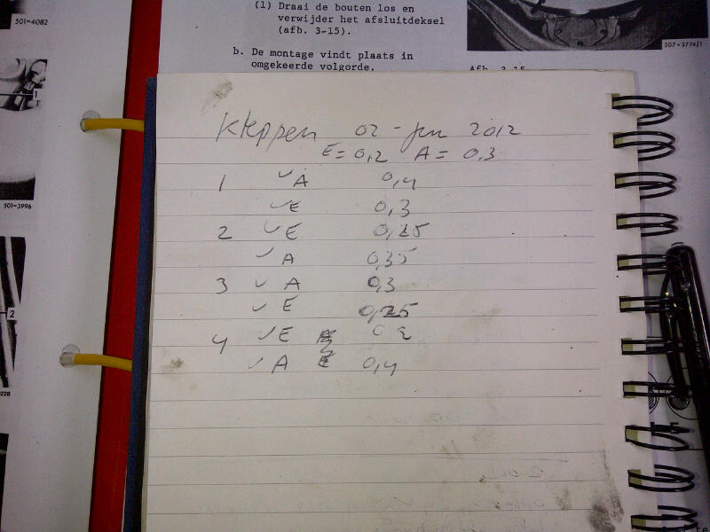

Deze oude draad maar even nieuw leven inblazen.
Afgelopen zaterdag dan eindelijk de kleppen gesteld. Ik denk voor het eerst, toen ik de bus kocht had ie 14 dkm gelopen,
en nu 57 dkm. Het verloop viel me mee, zie onder.
Motor liep altijd al goed, maar na het stellen toch weer net iets beter.
