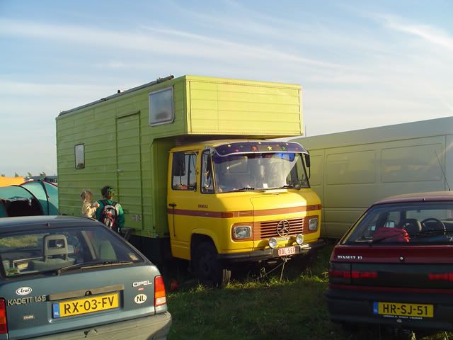

Foto van de ruwbouw!

Al wat beter afgewerkt,
